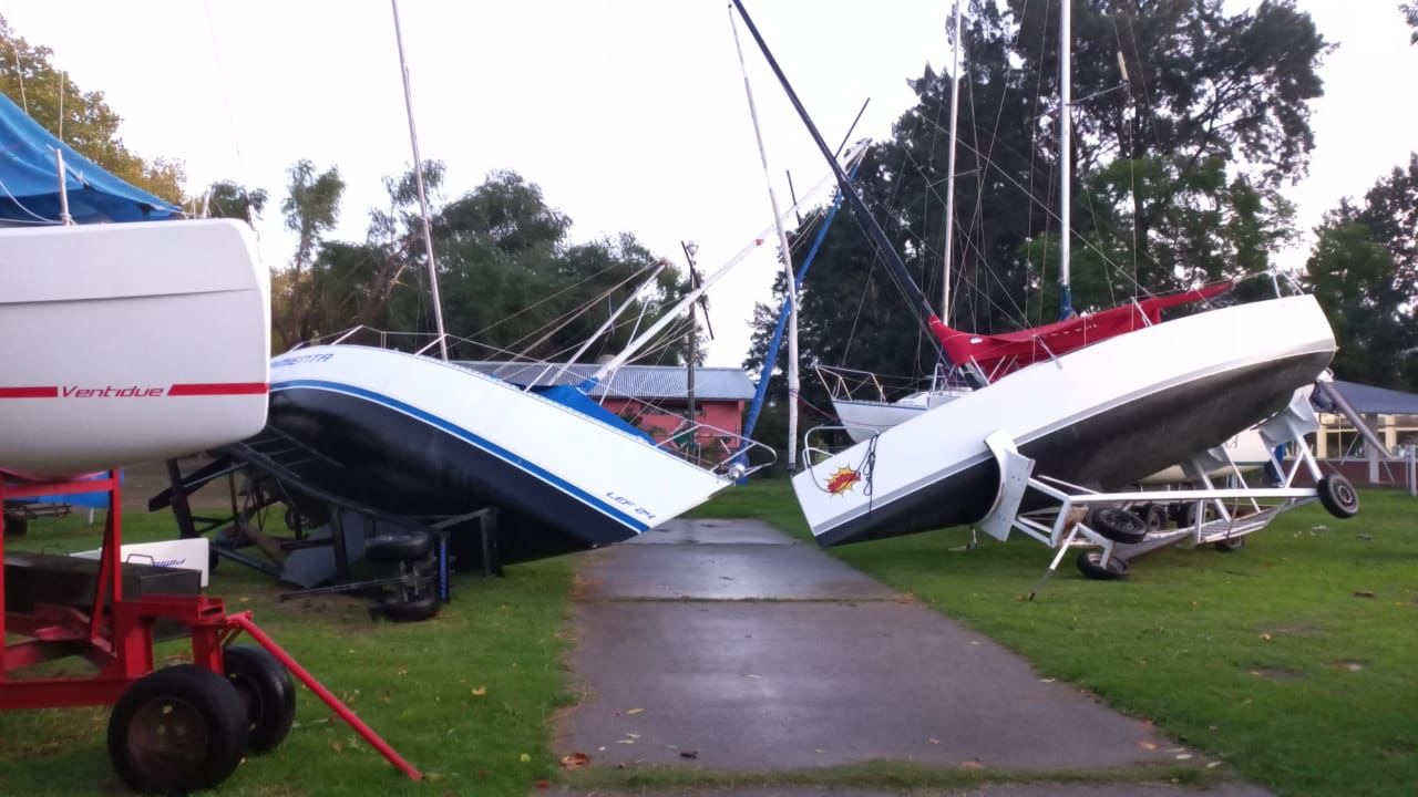

Se ve que ayer sopló bastante

Es el sector de amarras en tierra del C.V.S.I. ????

Imagino que el seguro del barco, no veo donde se lo podría imputar al club.
Antes de ver los daños en esa posición , que no parecen graves, hay que volverlos a su posición natural

Primero definir quien es responsable. Que responsabilidad tiene el club como para tener que hacerse cargo? Creo que ninguna.
Creo que si tuvieran daños, todo corre por cuenta del dueño, si tenía seguro podrá recuperar parte del costo.
Lo que veo polémico es como los van a levantar y los eventuales daños en el izaje. Si el dueño contrata a una grúa como corresponde, o si el personal del club los levanta a pulmón con el consentimiento del dueño a no reclamar si se rayan o dañan.

Un tema es de quién son los trailers. Si el trailer se lo asignó el club o es del dueño del barco. Si el trailer es del dueño del barco, no veo responsabilidad alguna del club. Eso sí, ojo con la maniobra de adrizamiento. Si la asume el Club, se deberá hacer cargo de los posibles daños que la maniobra ocasione ya sea ante el dueño, o por repetición ante el seguro. Yo le pediría a los dueños que se hagan cargo de adrizar sus barcos y que en todo caso convoquen a su seguro para que haga lo que estime que corresponda a fin de minimizar daños.

Se levantan con grua con sumo cuidado. Obviamente con el consentimiento del capitan, y sino que se encargue el o el seguro de tenerlo. Algun rayon adicional es nada al lado de los daños de mastil e interior saltado. Pero todo reparable sanamente. Los cascos resisten bien esas caidas salvo que peguen en zonas puntudas o filosas que no se aprecia sea el caso.
El club ya se puso a trabajar en eso, me consta. Ademas hubo daños en el quincho. Fue como una lengua muy filosa de viento que azotó un sector muy acotado. Sin lamentar consecuencias humanas.
Urgencia no hay porque no obstruyen la navegacion, (fuera de chiste) es el sector de amarras en tierra, se puede hacer todo tranquilo y con tiempo, retirando primero los barcos que estan ok sobre los trailers y generar lugar.
En varadero no sucedio nada, habla bien de los estaqueadores del club.
Arriba de los trailers desde ya que un viento lateral muy fuerte los puede tumbar, mas si tienen carpas. En lo que recuerde de mas de 30 años, no vi eso en este club. Esta seria la primera vez. Si vi inundacion extraordinaria x el 80 y pico que hizo salir navegando a barcos del varadero.

Los trailers suelen ser de los dueños de los barcos. En general los clubes dan el espacio de guarda pero no proveen el tráiler.
Los trailers de Varadero los suelen hacer artesanalmente herreros a prueba y error para cumplir la función de guarda de la embarcación y fácil transporte hasta la pluma. Ninguno de los herreros calcula el dimensionado del trailes para los esfuerzos a los que está sometido, menos aún para tener estabilidad ante una inclemencia la del otro día.
No es algo frecuente este tipo de accidentes pero a veces pasan.

El problema en ese caso fueron los trailers. Nótese la diferencia entre la trocha delantera y la trasera. Esto debe ser así porque es mas fácil maniobrarlos o sea doblar con las ruedas delanteras mas juntas. El problema es que esa característica los hace mas inestables. Si ambos ejes hubiesen tenido la trocha trasera el viento no los hubiese volcado de esa manera. No creo en absoluto que haya otro responsable que no sea el dueño del trailer, sea el club o el dueño del barco.

El tráiler no deja de ser de gran riesgo. Dberia ser rectangular. Es decir de igual trocha adelante y atrás. Y para mejor movilidad con plato para mejor giro y las ruedas en el centro y tener dos patarrales uno por banda. Pero el gran riesgo es tu vecino. Que cuidados tomo.....???????
