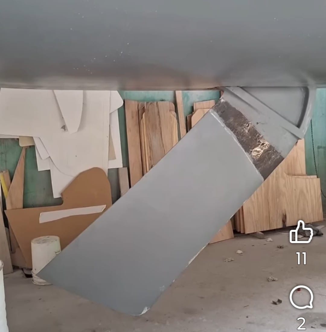

Vieron el Corum 300SW?
Tiene un sistema de orza/quilla q no había visto
Una Quilla rebatible, según el video estimo q es hidráulico o mecánico, que pivotea en un Ángulo y cdo está “arriba” queda en posición horizontal con un calado mínimo pero buena cuerda
Y “abajo” como una quilla normal con menos cuerda alar pero más profundidad
Desconozco la resistencia
Pero sin duda es menos q una quilla o quillote normal
Parece una solución a los q le preocupa el calado, pero sigo prefiriendo un quillote normal
A lo sumo algo de menor calado pero con bulbo

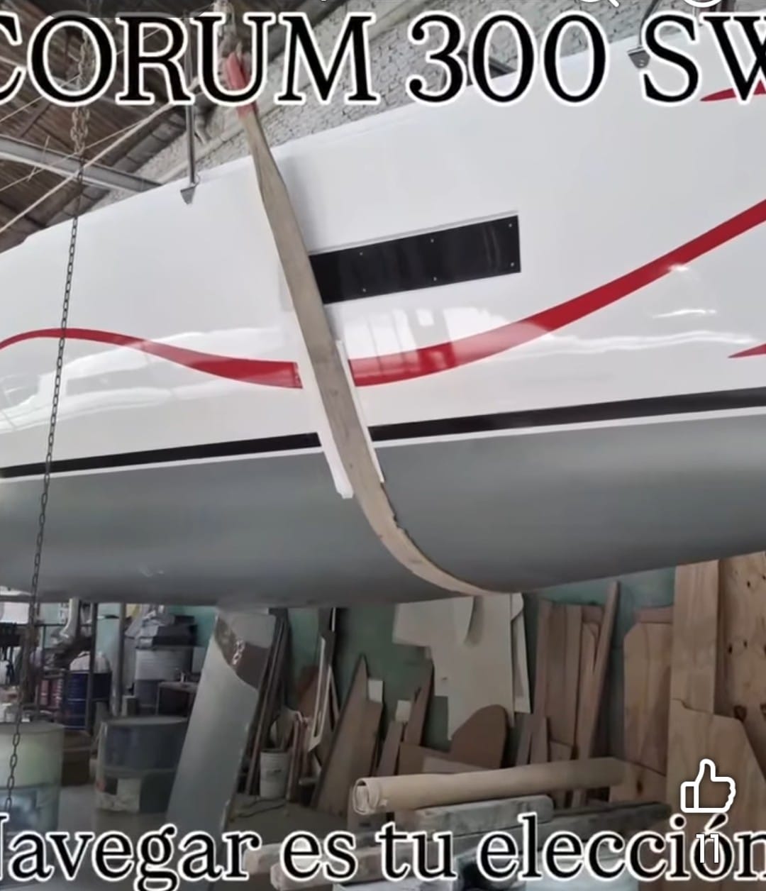

La verdad prolijo agradable seguro nueva tendencia ..necio es oponerse. Aunque esa ventana mmm la caja del quillote deberá ser bien dimensionada ..en fin ..Mileis de saludos

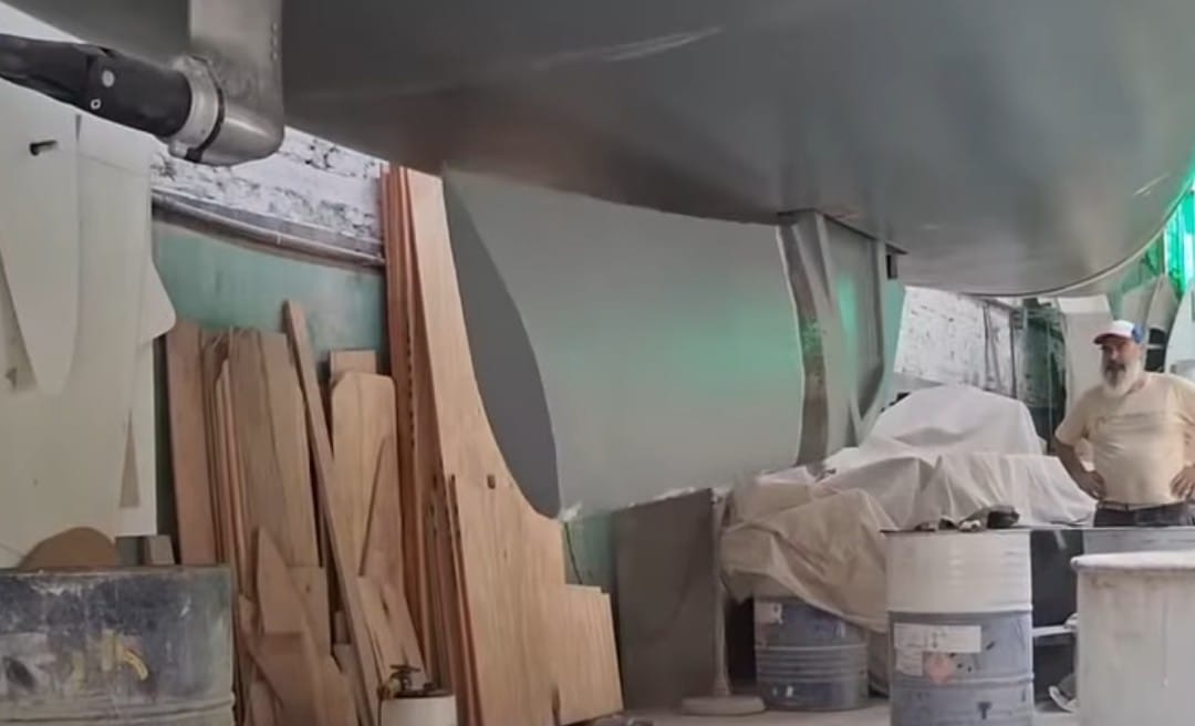

...esto no me gusta ...creo habrá mucha turbulencia en obra viva..en el borde de ataque del quillote rebatible...pero pocos lo observarán..así que pa delante😁😁miiiiilllllleeeeeeiiiiiiisssss de saludos en esta nueva etapa de quillotes rebatibles
Mensajes: 1889
Re: Corum 300 SW
Mensaje por Chanquete » Vie Oct 24, 2025 10:49 am
Tal como decís Albo: Flujo desprendido turbulencia, hidrodinámicamente desastroso!

Una hélice de 3 palas tiene menos turbulencia que esa quilla rebatida, no se puede usar con la quilla rebatida y mucho menos a medias,
estaría bueno que expliquen el concepto, yo lo comente en la publicación de face y no dieron respuesta

pero esa quilla no es para usarla rebatida no es esa la idea para la que se hace ! es para pasar por un lugar que no hay agua, salis a motor con la quilla rebatida y listo , despues la bajas pones velas y navegas como corresponde

Todos los sistemas de orza, son buenos si no te varás. Ahora si te varás con un sistema de orza como ese, estás en el horno porque el barco se pone de costado y empieza a hacer unas palancas horizontales que no se si la caja de orza estará pensada para resistirlo. Yo tendría más miedo de vararme con ese barco y con cualquiera de orza, que con uno con quillote fijo.
Y ese formato sin ninguna hidrodinamia en cualquier ángulo que no sea "todo abajo" es un dolor para los ojos.

No solo genera turbulencia el borde de ataque
Que encima para darle resistencia estructural es una caja rara, no hay buen borde de ataque ni hay superficie q ayude al flujo, mucho peor q una hélice de 3 palas.
Súmale tb la luz y distancia q hay entre el fondo del casco y la quilla. Supongo que es como dice Match
Lamidas arriba solo a motor para salir del club y llegar a Núñez. Habría q ver cómo se comporta con viento fuerte, corriente y a motor en esa configuración. Paso, prefiero quilla fija de 1,45 a 1.65 y listo
Los dos opciones son compromiso, al menos en este río.
