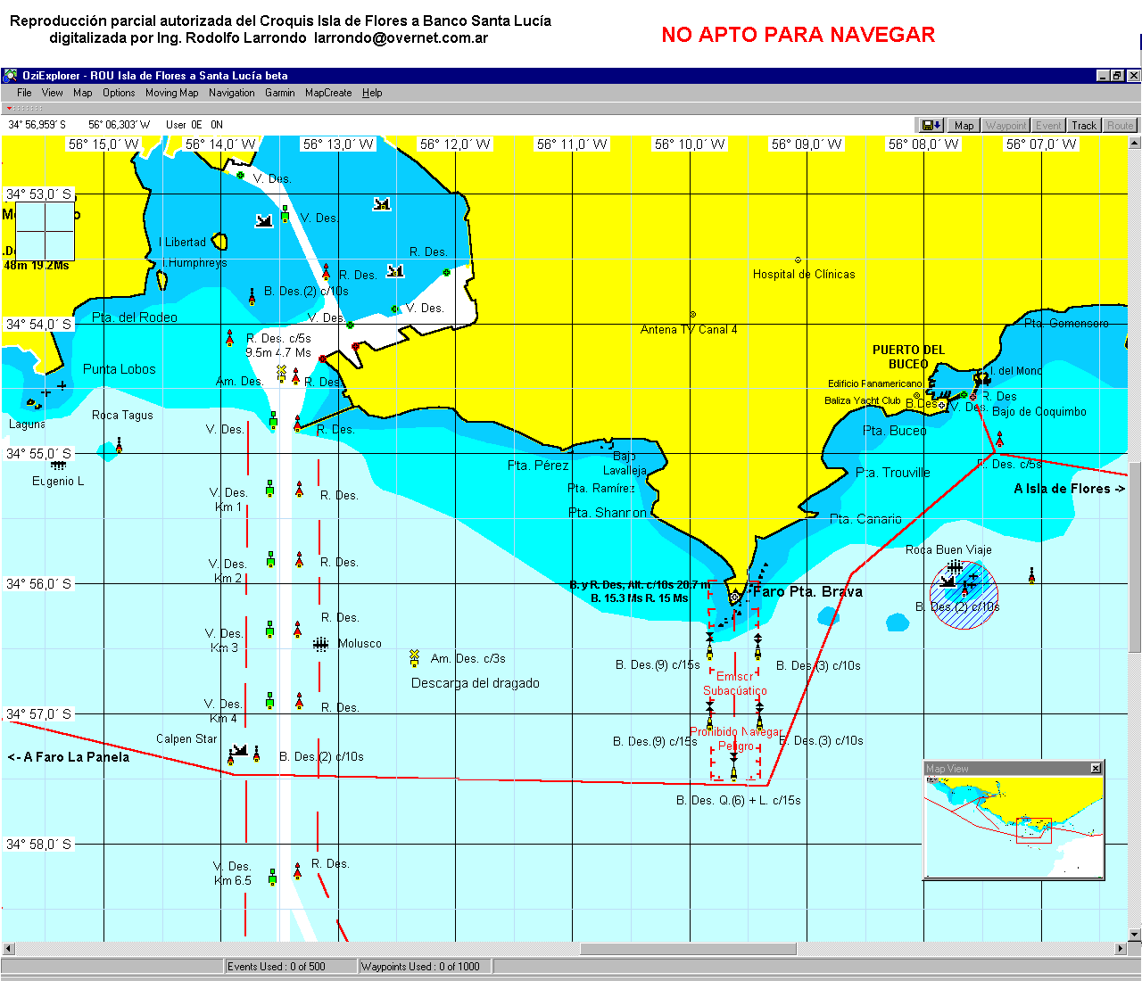

El canal de acceso a la bahía y puerto de Montevideo tiene una
longitud de 5 millas y un ancho promedio de 200 metros. Está
balizado con boyas luminosas con pantalla de radar, separadas aproximadamente
1000 metros una de otra, fondeadas en dirección N-S y ubicadas
algo fuera de los veriles.
En el extremo sur del canal, en su eje,
encontramos la boya de recalada: Km. 9.350 ( Lat. 34º 59,810’ S Long. 56º
13,480’ W ). A la altura del Km. 4,800, próximo al veril de
babor del canal de acceso, se encuentra el casco a pique del CALPEAN STAR, que era un buque factoría para ballenas
( ex trasatlántico HIGHLAND CHIFTAIN
construido en 1928 ) de 166 mts. de eslora, 21
mts. de manga y 8,5 mts. de calado. Se hundió en 1960 cuando
era remolcado al puerto de Montevideo, al sufrir una explosión en la sala de
maquinas. El buque se encallo en el veril Oeste para impedir su hundimiento. A
pesar de los esfuerzos, no se pudo recuperar y finalmente se perdió. Durante
mucho tiempo gran parte del casco emergió, siendo muy visibles dos enormes
chimeneas. Paulatinamente se fue hundiendo en el barro, al igual que el
Graf Spee.Hoy en día se ven solamente tres
palos. Este buque se encuentra señalado con una boya luminosa
IALA de peligro asilado al SE del casco y un boyarín al SW. Su posición es Lat
34º 57,380’ S Long 56º 13,690’ W.
La entrada al Antepuerto está
señalizada por dos balizas ubicadas en los extremos de las escolleras
“Sarandí” y "Oeste”. Recordemos que la Oeste es una
escollera aislada destinada a proteger al puerto de los vientos del W y SW,
teniendo en su extremo Norte otra baliza.La entrada es entre el morro
Sur de esta escollera y el morro de la escollera Sarandí, distando 340
m. uno del otro.
Las balizas responden al sistema IALA “B” por lo cual el
morro Sur de la escollera W tiene luz verde
siendo su posición Lat. 34º 54,800’ S Long. 56º 13,570’ W
( la del extremo Norte, de esta escollera, tiene luz roja y su posición es Lat. 34º 54,170’ S Long. 56º
13,910’ W). La baliza de la escollera Sarandí es una torre de 20
mts. de altura que tiene tres luces rojas
que destellan simultáneamente, formando un triángulo con el vértice hacia
arriba. Su posición es Lat. 34º 54,800’ S Long. 56º 13,350’
W.

PUNTA BRAVA:Es baja de piedra
y está rodeada de arrecifes que hacia el S se extienden por 300 m.
La punta está en el ejido de la ciudad de Montevideo; al N de ella se distingue
la edificación, que forma el barrio Carretas. En la punta se divisa el
faro que tiene el mismo nombre y de ella parte el emisario subacuático
antes mencionado.
Un buen punto de referencia al llegar a esta
zona es el Fo. de Punta Brava el cual tiene una torre cilíndrica de
piedra de 19 mts. de altura, con una edificación pintada de blanco
al pie. Cúpula a franjas radiales de color rojoy blanco. Resulta fácil de identificar tanto
desde el E como del O, no así desde el S por los edificios
de la ciudad. Este faro tiene la particularidad de emitir luz blanca
y roja a destellos alternados cada 10 segundos;
siendo su posición Lat. 34º 56.120 S Long. 56º 09,600’ W. Se construyo
en 1876 y fue electrificado en 1962. está instalado en una peligrosa saliente
rocosa de la costa llamada por los montevideanos “Punta Carreta”
A 1,5 millas al este de Punta Brava se encuentran las rocas del Buen Viaje ( allí naufrago el navío español Nuestra Señora del Buen Viaje) Esta formación rocosa de casi 500 m. de diámetro, se encuentra 1,5 millas al E de punta Brava, donde se sonda una profundidad mínima de 1,8 m. En este bajo hay varias rocas que velan, sobre las cuales el mar rompe continuamente es extremadamente peligrosa y son muchos los barcos que se han hundido sobre ellas.
Entre la costa y las rocas hay un paso de una milla de ancho y 4,6 metros de profundidad. El balizamiento consiste en una boya IALA de peligro aislado ubicada al SSW del banco ( Lat. 34º 56,030’ S Long 56º 07,600’ W ) y una boya ciega ubicada más lejos hacia el ESE del banco.
La boya luminosa también señala
los restos de un casco a pique ( ALTA MAR ),
del que sobresale la caldera y donde el mar rompe continuamente
Al tener que pasar más al Sur de Punta
Brava por la presencia del emisario subacuático, navegaremos bastante
más cerca de las piedras mencionadas anteriormente, es por ello que se
recomienda poner rumbo (verdadero) 28º desde la boya Cardinal Sur que
señala el limite meridional del Emisario, hacia la baliza roja del puerto de Buceo ( Lat. 34º 54,550 S Long.
56º 07,580’ W ), que se encuentra a 3,4 millas. Con esta
derrota dejaremos la boya Cardinal Este ubicada más al Norte del Emisario
por babor y las rocas del Buen Viaje por estribor.
En esta aproximación a Buceo tendremos
por babor los siguientes accidentes en la costa:
1) Punta Canario: Se encuentra una milla al NE de punta Brava, es baja de piedra; avanzando 180 m. hacia el E. despide una restinga de piedra en la misma dirección, con una longitud de 220 m. desde la punta.
2) Punta Trouville: Se encuentra a 930 m. al NE de punta Canario. Es de piedra, avanzando 200 m. hacia el E. Entre esta punta y punta Buceo se forma la ensenada de Positos, de 600 m. de saco y 1400 m. de playa; ofrece un fondeadero abrigado de los vientos del tercer y cuarto cuadrante, con fondo de arena fina, para embarcaciones de hasta 2,7 m. de calado. En esta ensenada se encuentra uno de los mejores balnearios de la capital uruguaya.
Luego de pasada punta Trouville navegaremos hacia la baliza de entrada de buceo, recomendamos ver la descripción de este puerto.

Otro casco a pique peligroso en esta zona es el del legendario ADMIRAL GRAF SPEE; Famoso acorazado de bolsillo alemán, que libro una batalla frente a Punta del Este ( batalla del Río de la Plata ) contra tres cruceros ingleses ( uno pesado el EXETER y dos livianos AJAX y el ACHILLES ). Luego de la batalla el capitán LANGSDORFF comandante del acorazado alemán decidió entrar al puerto de Montevideo, donde el gobierno Uruguayo le dio el tiempo necesario para reparar solamente las averías que comprometieran a la seguridad náutica. Este hecho sumado al ardid que tendieron los ingleses, en el sentido de hacer creer que una gran flota se encontraba cerca, indujeron a Langsdorff a desembarcar la tripulación y volar la Santabarbara del buque 5 millas al SW del puerto a las 2045 del 17 de Diciembre de 1939.
Durante mucho tiempo gran parte del buque emergió, ya que está hundido en una zona donde hay 8 mts. de agua, haciéndolo muy peligroso. Su posición es Lat 34º 58,500’ S Long. 56º 18,000’ W. Al 205º y a 4,4 millas de punta Lobos.
Luego de pasar el CALPEAN STAR y el canal de acceso al puerto de Montevideo, navegaremos en busca de la boya IALA Cardinal Sur que marca el fin del área del emisario subacuático ( Lat. 34º 57,620’ S Long. 56º 09,640’ W). En la ruta para cargar en el G.P.S lo nombramos EMISA. Se trata de cañerías cloacales submarinas que salen desde Punta Brava hacia el río con una longitud de 1,1 millas. Alrededor de la cañería se ha delimitado una zona de prohibición de navegar, señalada con dos boyas IALA Cardinal O demarcando el limite Oeste; otras dos boyas IALA Cardinal E que demarca el limite Este y la boya IALA Cardinal S, antes mencionada, que señala el limite meridional.
antes mencionado.
zona es el Fo. de Punta Brava el cual tiene una torre cilíndrica piedra
de 19 mts. de altura, con una edificación pintada de blanco al pie.
rocosa de la costa llamada por los montevideanos “Punta Carreta”.
En esta aproximación a Buceo tendremos por
2) Punta Trouville: Se encuentra a 930 m. al NE de punta Canario. Es de piedra, avanzando 200 m. hacia el E. Entre esta punta y punta Buceo se forma la ensenada de Positos , de 600 m. de saco y 1400 m. de playa; ofrece un fondeadero abrigado de los vientos del tercer y cuarto cuadrante, con fondo de arena fina, para embarcaciones de hasta 2,7 m. de calado. En esta ensenada se encuentra uno de los mejores balnearios de la capital uruguaya.
por estribor:
1) ROCA ANITA: Se encuentra entre el bajo La Laja y Punta
San Pedro. Dista 250 m. del primero y 950 m. de la segunda.

S W 56º 13,700’ W ) el que nos permitirá pasar 7 cables aproximadamente
al Sur del CALPEAN STAR. Para ello deberemos
hacer un rumbo (verdadero) 103º.

navegaremos en busca del Waypoint de seguridad CALPEAN ( Lat. 34º 58,000’
Respecto a este buque, se recomienda
ver el comentario cuando describimos el Pto. de Montevideo.
PUNTA BRAVA:
Es baja de piedra y está rodeada de arrecifes que hacia el S se extienden
por 300 m. La punta está en el ejido de la ciudad de Montevideo;
al N de ella se distingue la edificación, que forma el barrio Carretas. En
la punta se divisa el faro que tiene el mismo nombre y de ella parte
el emisario subacuático antes mencionado.
siendo su posición Lat. 34º 56.120 S Long. 56º 09,600’ W. Se construyó
A 1,5 millas al este de Punta Brava se encuentran las rocas del Buen Viaje ( allí naufrago el navío español Nuestra Señora del Buen Viaje) Esta formación rocosa de casi 500 m. de diámetro, se encuentra 1,5 millas al E de punta Brava, donde se sonda una profundidad mínima de 1,8 m. En este bajo hay varias rocas que velan, sobre las cuales el mar rompe continuamente es extremadamente peligrosa y son muchos los barcos que se han hundido sobre ellas. Entre la costa y las rocas hay un paso de una milla de ancho y 4,6 metros de profundidad.
La boya luminosa también señala los restos de un casco a pique ( ALTA MAR ), del que sobresale la caldera y donde el mar rompe continuamente
Al tener que pasar más al Sur de Punta Brava por la presencia del emisario subacuático, navegaremos bastante más cerca de las piedras mencionadas anteriormente, es por ello que se recomienda poner rumbo (verdadero) 28º desde la boya Cardinal Sur que señala el limite meridional del Emisario, hacia la baliza roja del puerto de Buceo ( Lat. 34º 54,550 S Long. 56º 07,580’ W ), que se encuentra a 3,4 millas. Con esta derrota dejaremos la boya Cardinal Este ubicada más al Norte del Emisario por babor y las rocas del Buen Viaje por estribor.
