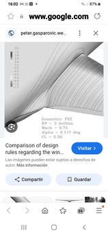

Screenshot_20241216-160243_Samsung Internet (1).jpg (16.28 KiB) Visto 7994 veces
La fluidodinamica en la franja superficial del agua ( digamos 50cm) tiene ciertas similitudes con flujos compresibles, de alta velocidad ( aunque no lo sea)
Por ello tienen aplicacion los perfiles que acostumbramos a ver en aviones veloces.
