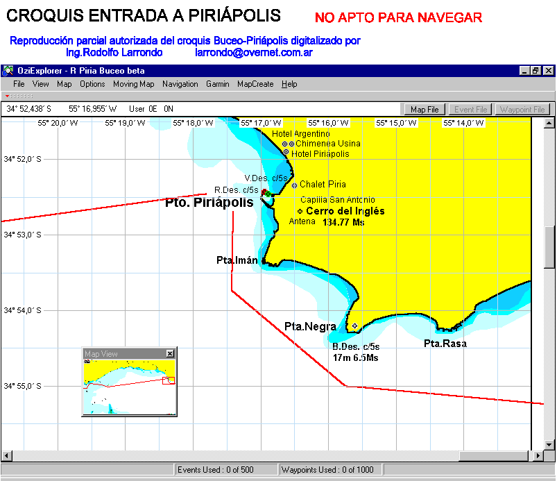

UBICACIÓN Y PUERTO:
Entre Punta Imán y Punta de los Burros, situada 2,4 millas al NW de la primera, se forma una pequeña bahía conocida con el nombre de Piriápolis.
En esta ensenada hay un pequeño puerto ubicado a 1.315 m al N de Punta Imán. El cual fue remodelado y ampliado habiendo sido inaugurado oficialmente el 12 de diciembre de 1997. Está formado por dos escolleras que dan buena protección a los vientos del N, S y W. En el morro de la escollera sur (exterior) hay una baliza IALA color rojo Des. c/5s 6,7 m 4,6 Ms. de estructura de aluminio, siendo su posición: Lat 34º 52,680’ S Long. 55º 17,300’ W. En el morro de la escollera norte (interior) hay una baliza IALA color verde Des. c/5s 3,90m 4,6 Ms. de estructura de aluminio, siendo su posición: Lat 34º 52,6’ S Long. 55º 17,1’ W (aprox).
La escollera N cuenta con un grupo de marinas con 40 boyas de amarre. Por su parte la escollera principal, en el lado este del puerto, cuenta con otro grupo de marinas, siendo su capacidad de alrededor de 50 embarcaciones más.
En el centro de la escollera principal se encuentra una estación de servicio. Al sur de ella existe una rampa para embarcaciones menores y al norte un travelift que se cree permite operar con embarcaciones de hasta 100 toneladas. Las oficinas de Hidrografía se encuentran en el lado este de la escollera principal. Hay una oficina de Prefectura en la plaza elevada que se encuentra entre la avenida costera y el puerto. El edificio de prefectura se encuentra a cuatro cuadras al norte del puerto, donde la avenida que costea el cerro se encuentra con la rambla que corre a lo largo de las playas al norte del puerto.
La entrada no presenta complicaciones ya que no hay peligros en la zona. Encontraremos profundidad suficiente en la inmediaciones de la escollera y del puerto, sondando más de 5 m a 200 m de la costa.
El trafico de los ferries es informado por VHF Canal 16. El control del puerto (Piriápolis) cierra el puerto mientras se produzca la maniobra de entrada o salida de dichos buques y luego anuncia por VHF Canal 16 la liberación del puerto
En las proximidades de la escollera sur ( principal ) se encuentran dos boyas luminosas: una a 380 m al W del morro y la otra a 700 m al SW. En las proximidades de la escollera sur ( principal ) se encuentran dos boyas cardinales, una cerca del codo y otra cerca del morro de la misma escollera
Los puntos notables para la aproximación son:
Una antena de comunicación telefónica que tiene 40 mts. de altura que al estar sobre el Cerro de los ingleses (131 mts.) es visible a muchas millas;
La capilla de San Antonio que está en la cima del Cerro del Inglés, que se parece a un tanque de agua y es visible a 10 millas de distancia;
El Hotel Argentino que es un edificio grande que se encuentra al Norte del puerto.
El camino que sube al cerro
siguiendo un espiral ascendente, que de noche es visible incluso desde Punta
Ballena.

Cerro del Ingles: Esta cerca de punta Imán, al S de Piriápolis. Tiene 131 m de altura. En su cima se alza una capilla, que parece un tanque de agua, siendo visible a 10 millas.
Luego de pasar punta Negra navegaremos
hacia punta Imán, para finalmente poner proa a la baliza de la
escollera del puerto de Piriápolis.
Sobre la entrada a este puerto consultar
“UBICACIÓN Y PUERTO”
